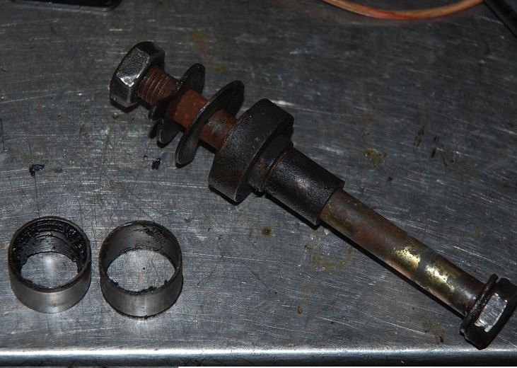

Ich habe die Fliehkraftregler-Befestigungsschraube mitsamt allen Unterlegscheiben, Distanzhülse und Einstellscheiben verloren. (68er DS 21)
In den Händlerlisten finde ich lediglich eine Silentbuchse, die in doppelter Ausführung einzubauen sei, ebenso im Ersatzteilkatalog, während in der Rep.-Anleitung die Ausführung, wie ich sie drin hatte, abgebildet ist. Hat es da irgendwann einmal einen Wechsel in der Ausführung gegeben, oder sehe ich etwas nicht?
Hat evtl. jemand so eine komplette Befestigung abzugeben?

Hallo Robert,
ja, es gab (mindestens) einen Wechsel, der die Befestigung betrifft. Im Zusammenhang mit einem geänderten Wasserpumpen-Zwischengehäuse muss ein Distanzstück auf der Befestigungsachse weggelassen werden oder nicht, bei deiner 68er brauchst du es. Ich meine, auch die Anzahlen der Einstellscheiben habe sich einmal geändert.
Ich habe eine solche Achse mit Distanzstück und einigen (eventuell nicht allen - muss ich nachsehen) Scheiben noch frisch gelbchromatiert hier liegen.

welche Funktion hat der Hebel an der Scheibe?
[attachment 12073 7DSC_2759.jpg]
Die geschlitzten Scheiben vermag ich noch einzusehen, mit denen kann man noch ausgleichen ohne den Bolzen wieder auszubauen, aber der Hebel?

Re: Fliehkraftregler Befestigung
Hallo Hans,
meinem Verstaendnis nach kann man damit duch Druecken in axialer Richtung Platz schaffen, um die geschlitzte Scheibe einfacher einlegen zu koennen.
In der englischen Uebersetzung heisst das Teil mit Hebel 'packing piece', waehrend die geschlitzten, einzulegenden Distanzscheiben 'regulator shims' heissen, im deutschen sind alle Teile "Einstellscheiben'.
Ab 3/71 wurde das Hebelteil zwei mal verbaut...
