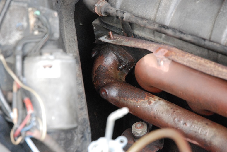

Hallo Pit,
das Anlasserkabel habe ich wie auf dem Foto an den meisten DS so vorgefunden. Ich würde es allerdings auf der anderen Seite des Magnetschalters etwas weiter weg von Auspuff einbauen.
Du hast wahrscheinlich noch die erste Generation des Magnetschalteranlassers, der ist etwas dicher als die späteren und erschwert damit den Hosenrohrausbau.
Durch die ständigen Temperaturwechsel verzieht sich der Krümmer mit der Zeit, es ist also relativ normal, dass er an der Flanschebene nicht mehr ganz plan ist.
Ich habe schon einige Krümmer mit einer großen Feile wieder plan bekommen. Die Feile muß deutlich länger sein als der Krümmer und genau gerade. Dann ohne kippeln feilen (wie das berüchtigte U-Eisen in der Schlosser-Ausbildung). In der Regel sind es nur wenige 1/10 mm Verzug, die Flansche werden nur wenig geschwächt.

Re: Hosenrohr
Beim 4 - 1 - Krümmer gibt´s kein Hosenrohr, sondern ein einfaches (Fall)rohr, daß am Krümmer mit einer Schelle befestigt ist. Es bleibt deshalb beim Ausbau des Krümmers im Wagen.
Der Krümmer ist einteilig. Das Entrosten / Planschleifen ist bei diesem Teil noch wichtiger, denn er ist sonst sehr bruchgefährdet durch Verspannung.

Re: Hosenrohr
Meine hat 4-2-1, trotz DY:Pit hat geschrieben: Und was hat die DS 20?
[attachment 11866 1DSC_9423.jpg]
mußte daran, weil der Stehbolzen am 1. während der Fahrt gerissen ist
[attachment 11864 1DSC_9424.jpg]
Mit dieser Werkzeugverlängerung hab ich am Hosenrohr von unten gearbeitet, bevor die drehbare Knarre kam.
[attachment 11865 2DSC_9268.jpg]
Stehbolzen sind natürlich trotzdem abgerissen. Für Vespa gibts M7 aus einem zunderfreien Werzeugstahl, da modert es nicht so schnell wieder fest ...
