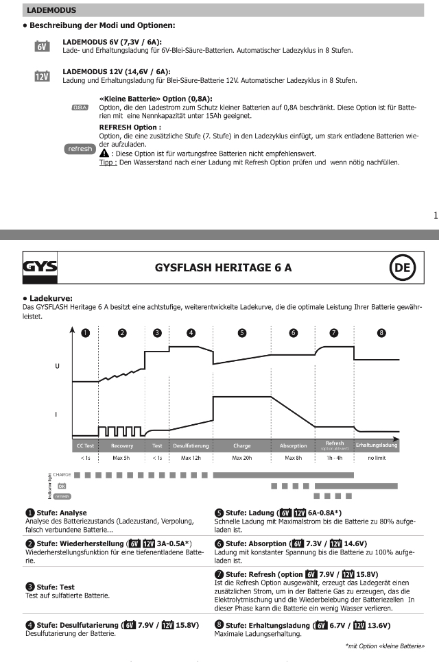

einer von uns beiden täuscht sich. Ich lese heraus das sich die 0,8 Amp auf die "Option kleine Batterie" bezieht (auch bei 12 Volt). Es steht auch: Ladung 6 Volt/12 Volt 6 Amp. Siehe Foto.
Thom [size=x-small](der aber durchaus das Manual missverstehen könnte)[/size]
[attachment 11725 GysHeritage.jpg]

Interessant. Ich habe diese Tabelle aus der Anleitung so interpretiert, daß es bei 6V nur 0,8Ah hat. Die Option "kleine Batterie" schien mir nur bei 12V zur Verfügung zu stehen.
[attachment 11727 GYS_Ladetabelle.png]
Ist tatsächlich ein bißchen widersprüchlich.
Miß es doch mal, wenn Du es hast! Bin gespannt!

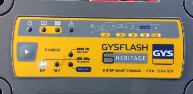

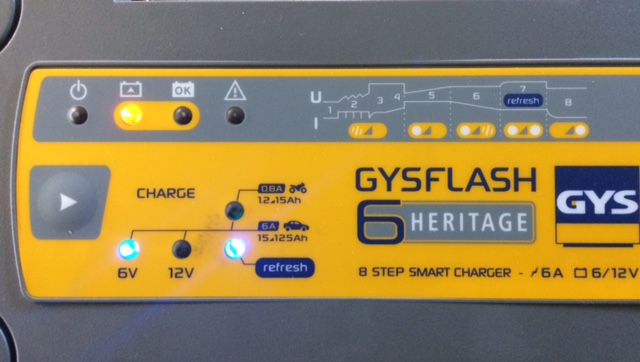

Bei 6V (und auch 12V) lassen sich drei Modi einschalten:
(siehe Fotos)
- "Normal" Laden (sind wohl die 6Amp)
- "kleine Batterie"
- "refresh"
Leider habe ich z.Zt keine tief entladeneb 6V Batterie. Hätte ich eine könnte ich mal die Ladezeit stoppen.
Thom
[attachment 11734 6Vnormal.jpg]
[attachment 11732 6VkleineBatterie.jpg]
[attachment 11733 6Vrefresh.jpg]
