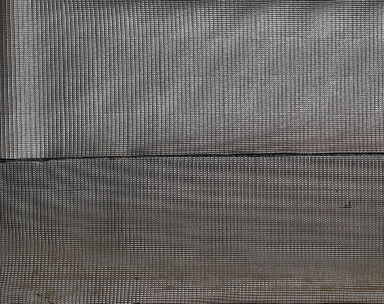

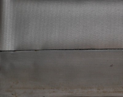

Re: womit die Schwellerfolie kleben?
Hier noch ein Vergleich Nachfertigung (oben) und Original.
Nils
[attachment 11374 Folie1.jpg]
Nils
Hallo Niels,
danke,
das sieht gut aus!
Ich werde meine Erfahrugen anschliessend posten!
Grüße Karl
