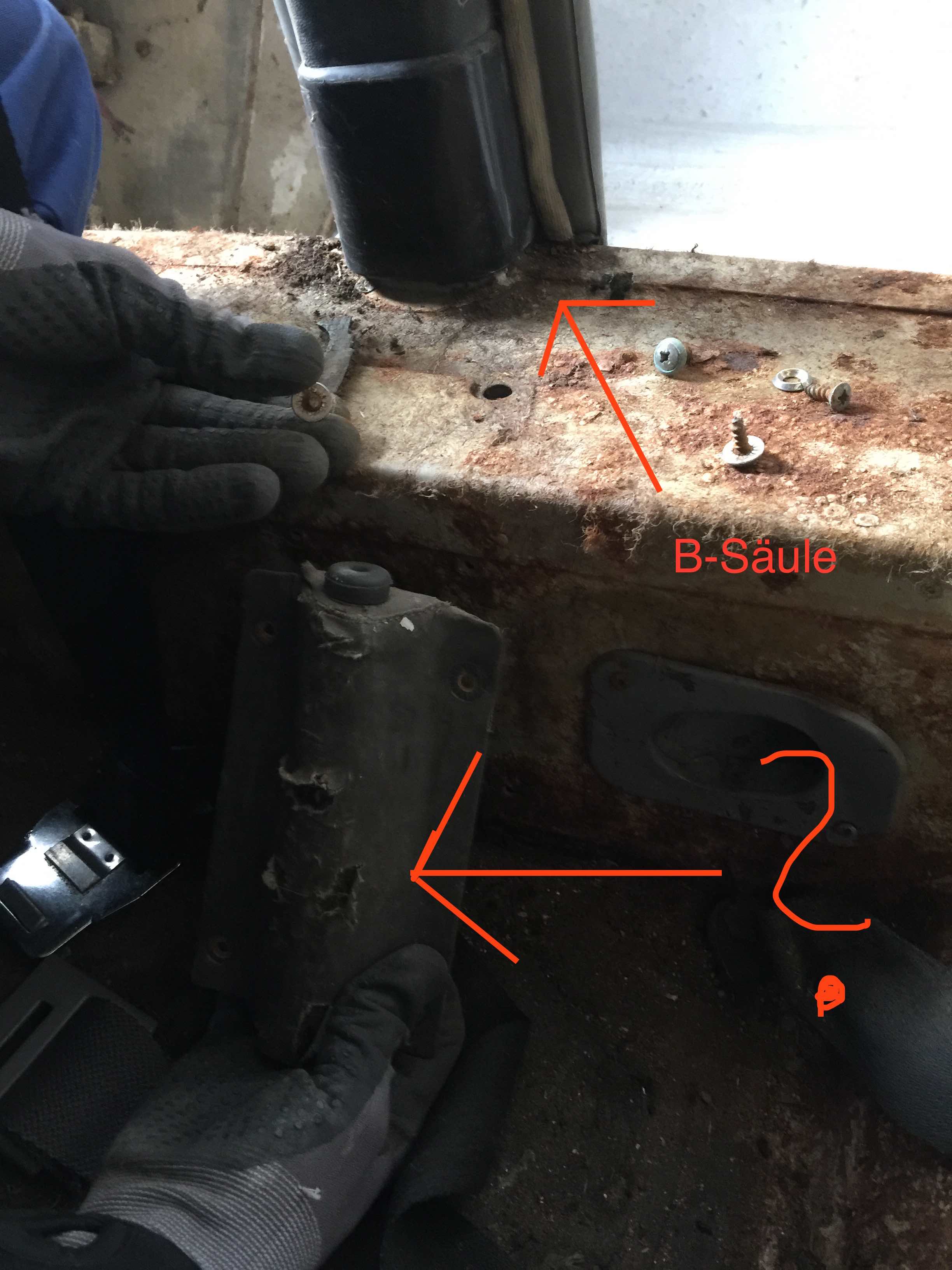

Hallo Leute,
ich restauriere gerade eine Citroën Ds Break und hätte zu einem Teil im Innenraum unter der B-Säule eine Frage.
Wo für ist dieses Teil gut bzw wie lautet die genaue Bezeichnung? (siehe Foto)
Vielen Dank
Leon

Re: Citroën Ds Break TEIL ?
Hallo Leon,
das dürfte die Abstützung sein, auf der die umgeklappte Rückbank ruht.
Gruß Michael.
Gruß Michael.
Vielen Dank Michael !!
Jetzt ergibt es sofort einen Sinn.
Nochmals Danke
Leon
Nochmals Danke
Leon
