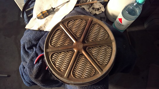

Alexander
Beiträge: 140
Registriert: So 21. Sep 2008, 17:26
Re: Warum gibt es unterschiedliche Luftfilter?
Beitrag von Alexander »
Auswaschen reicht schon. Aber vermutlich nur bis ca. 1978... Ich habe meinen vorhandenen Luftfilter sehr gründlich mit Aceton ausgewaschen. Die Brühe wurde hellbraun und am Boden der Wanne waren ein paar schwarze Bröckchen zu sehen. Aber ich wollte der Sache auf den Grund gehen und habe mir einen zweiten Luftfilter besorgt (daher die Frage am Anfang, ob ich den überhaupt verwenden kann). Was soll ich sagen? Aus jedem der ca. 10 Siebe im Innern kam etwa doppelt so viel Dreck wie vorher aus dem ganzen Filter. Hier ein paar vorher/nachher-Fotos.
[attachment 10223 Luftfilter-Reinigung1.jpg][attachment 10224 Luftfilter-Reinigung2.jpg][attachment 10225 Luftfilter-Reinigung3.jpg]
Bild 2 zeigt, was aus einem Grob- und einem Feinsieb zusammen rauskommt. Bild 3 zeigt ein Feinsieb nach der Behandlung mit Aceton und Vergaserreiniger.
Noch weiß ich nicht, was für einen Effekt das Ganze hat. Aber ich werde am Stammtisch berichten, wenn die Leerlaufdrehzahl bei 1500 /min liegt.
Alexander
Beiträge: 2069
KW hat geschrieben: wie war denn der Zustand nach dem Öffnen?
Das weiss ich wirklich nicht mehr. Ist bestimmt schon 10 Jahre her.
KW hat geschrieben: MUSS der Filter wirklich geöffnet werden? Reicht auswaschen nicht aus?
Nun ja, man muss natürlich gar nichts. Aber wenn man sich so ein auseinander ausgebautes Filter anschaut dann wird einem schnell klar (denke ich) das es nur schwierig wirklich sauber werden kann wenn alle die einzelne Filterelemente auf einmal sauber machen will...
Das geht offensichtlich deutlich besser wann man die einzelne Filterelemente reinigen kann.
Nachtrag: Ich sehe gerade Alexanders Beitrag hieroben, ich denke die ist aussagekräftig genug.
Ich denke das auch hier gilt das dieses Teil nicht unbedingt für einen Einsatz über mehr als 41 Jahren konzipiert war.
Das ganze passt gut unter dem Motto "bringt es nichts, dann schadet es auch nichts".
