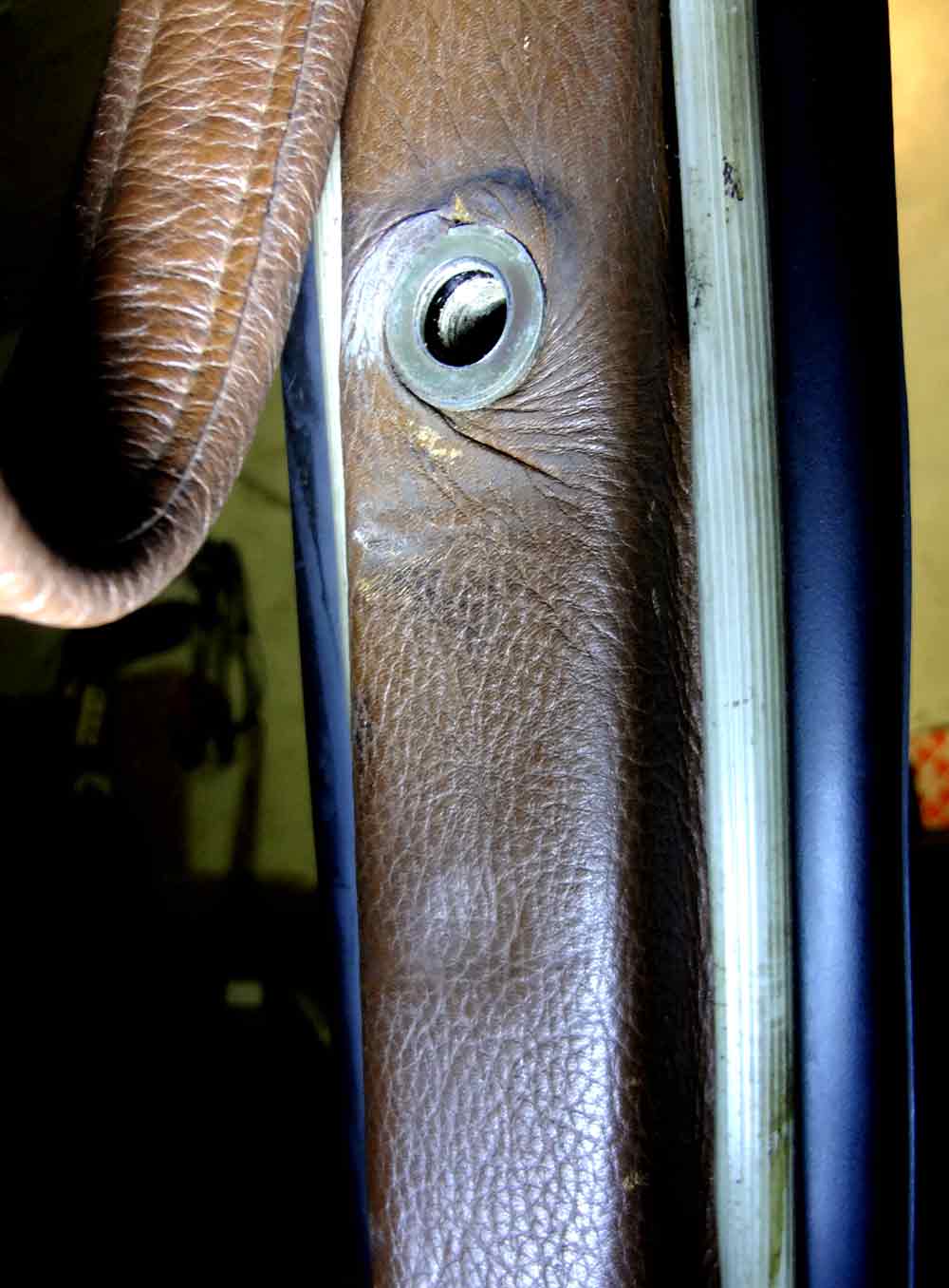

hier ist noch ein Update zu meinen alten von Patric verlinkten Beiträgen.
Bei meiner 72er DS mit originaler Gurtausrüstung habe mal den oberen Gurtumlenker abgeschraubt:
[attachment 10069 DSC02429s.jpg]
man kann etwas unter dem oberen Gewinde in der B-Säulenverkleidung die Vertiefung eines weiteren Befestigungspunkts erkennen, wahrscheinlich mit dem gleichen Gewinde. Die Verkleidung wollte ich nicht aufschneiden.
Die Halteschraube hat das amerikanische Gurtschraubengewinde mit 11mm GewindeØ und einen Kopf mit SW17:
[attachment 10070 DSC02430s.jpg]

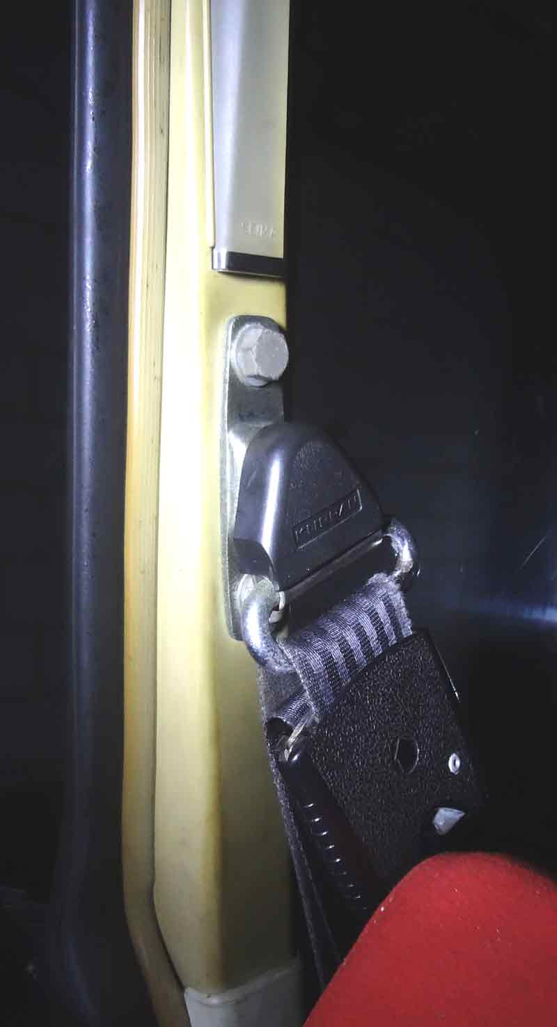

montiert sieht es dann so aus:
[attachment 10071 DSC02431s.jpg]
für die Schönheit kommt dann noch eine Kunststoffkappe auf die Halteschraube, wie in dem alten Eintrag sichtbar.

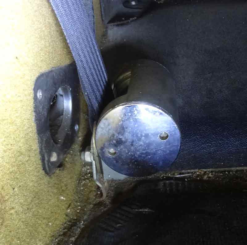

hier sind noch bessere Bilder zu dem alten Beitrag:
Gurtbefestigung 68
Der obere Befestigungspunkt mit den beiden M9-Schrauben:
[attachment 10072 DSC02434s.jpg]
und der Wickelautomat mit dem Haltewinkel nach unten:
[attachment 10073 DSC02435s.jpg]
Diese Automatikgurte in dieser 68er DS wurden wahrscheinlich schon 1968 nachgerüstet.
