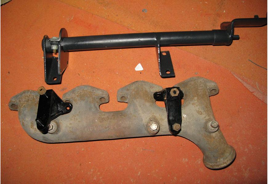

[attachment 10001 K800_2015-12-1107_49_00-Fwd__jan_arponduvotreannonce_CompresseurConstantinCitroenDS_surLeb.JPG]
Somit ist der von mir angefertigte Halter auf den DS 23 Krümmern nicht falsch, ich werde
meinen Halter aber noch gegen die Krümmerstehbolzen erweitern.
Wichtig, ich habe mal ein Foto der Kompressoraufhängung.
[attachment 10002 K800_2015-12-1107_51_41-Posteingang-MicrosoftOutlook.JPG]
