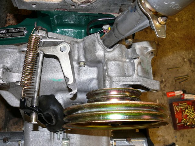

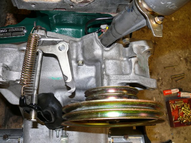

ich wärme das Thema noch einmal auf, da ich ein änhnliches Problem habe. Ich habe die Kupplung von alt auf neu (Schwungscheibe und Kupplungsautomat, Ausrücklager) getausch. Bis zur Pedalerie bin ich noch nicht vorgestoßen, aber ich habe unterschiedliche Umlenkhebel vorgefunden (siehe Foto). Der gelb chromatierte Hebel der oben drauf liegt ist mit der alten Kupplungsmimik verbaut gewesen, der graue darunter mit der "Membrankupplung".
[attachment 9515 P1100148.JPG]
Frage (auch an sebasianklaus) ist jetzt, hat der andere Hebel nur mit der Mechanik des Kupplungsautomaten zu tun oder setzen sich die Unterschiede tasächlich auch in der Pedalerie fort?
Ich bin für jeden Tip dankbar.
Gruß Steffen

ich weiß jetzt nicht mehr ganz genau, welchen der beiden Hebel ich damals schlussendlich eingebaut habe, notfalls hilft ausprobieren, die Hebel sind ja wirklich in 2 Minuten getauscht. Da gibt es hier im Forum garantiert genug Experten, die das auswendig wissen.
Was mich damals fast bis zum Wahnsinn getrieben hat (weil ich das komplette Aggregat deshalb mehrfach ein-und ausgebaut habe), war die Tatsache, dass die Pedalwerke unterschiedlich und nicht miteinander kompatibel waren.
Ich habe gerade nachgeschaut: im September 1968 gab es für alle Typen neue Pedalwerke. Ich hatte damals eine Karosse aufbereitet, die älter war und deshalb noch das alte Pedalwerk besass. Die ab 9.68 gebauten Fahrzeuge mit den neuen Pedalwerken lassen sich offenbar problemlos von alter auf neue Kupplung umbauen, ohne das Pedalwerk tauschen zu müssen. Das zumindest schließe ich aus der Tatsache, dass dieses (mein) Problem auch hier im Forum -außer "Dr. D"- kein Mensch kannte, obwohl ja Kupplungen zu hunderten umgebaut werden.
Da Du offensichtlich ein neueres Fahrzeug besitzt, brauchst du Dich wohl nicht um das Pedalwerk zu kümmern: einfach das alte weiterverwenden.

Bei mir war es der etwas stabilere und längere schwarze Hebel.
Die Kräfte die für die Tellerfeder aufgebracht werden müßen sind ja nicht ohne.

Einen wunderschönen Sonntag Morgen die Herren,
Danke für die Antworten. Bei mir sind beide Fahrzeuge definitiv nach 1972 gebaut worden. Die Pedalerie sollte demzufolge gleich sein. Ich werde den längeren Hebel erst mal einbauen.

Re: Motortausch DY/ DX
Mir fällt gerde auf, daß die Feder die auf Deinem Bild zu sehen ist eher der Feder der Scheinwerfermimik entspricht. Die Feder die an den Ausrückmechanismus gehört ist deutlich strammer.
viele Grüße
Mike
[quote=wettem]
viele Grüße
Mike[/quote]
Hallo Mike,
die Feder auf dem Foto ist orginal da von mir abgebaut worden. Mein Auto hat (noch) keine Scheinwerferverstellmechanik. Wo sollte dei Feder dann herkommen? Nichts destotrotz werde ich das mal überprüfen. Danke für den Tip.
Guß Steffen

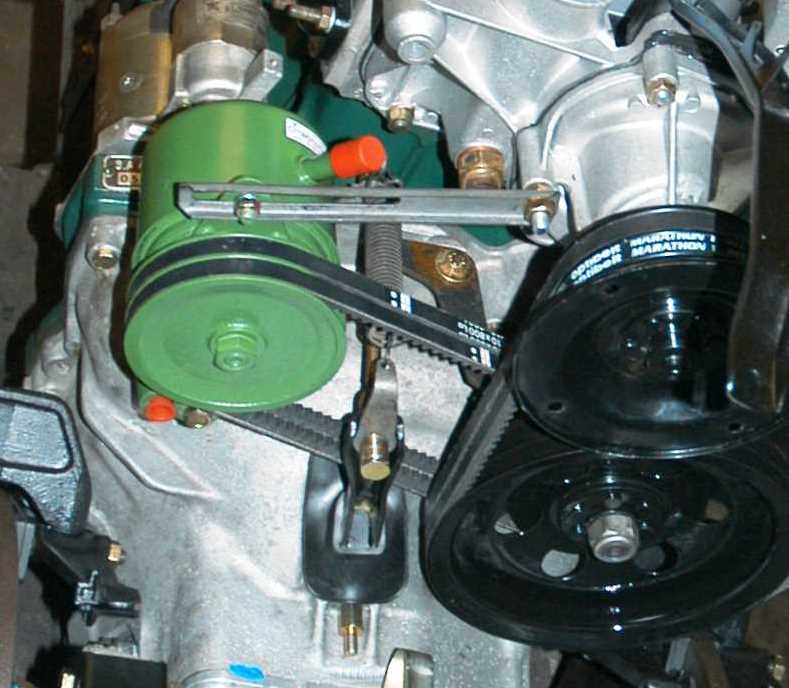

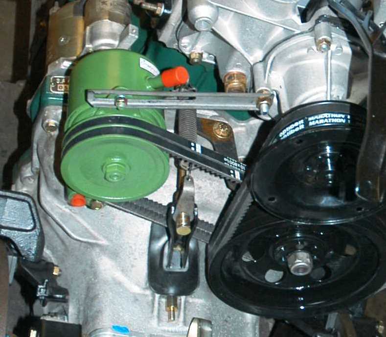

Hallo Mike,
wenn ich Dein Foto richtig erkenne, dann fehlt an der linken Schraube der Befestigungsschiene der HD-Pumpe die viereckige Unterlegscheibe.

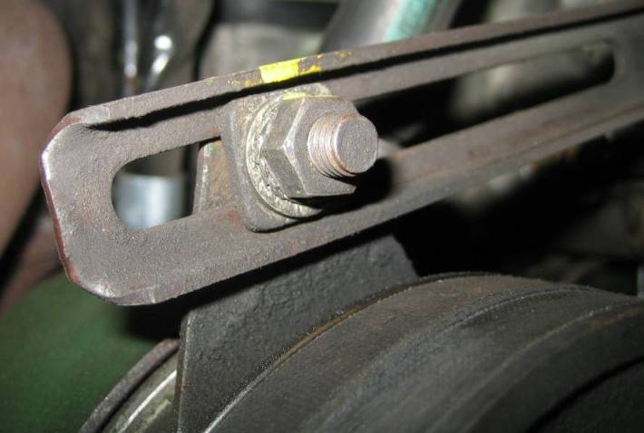

Bei mir schaut das so aus: (an der LiMa ist die gleiche Scheibe drunter)
[attachment 9520 HD-Pumpe_Schraube.JPG]
