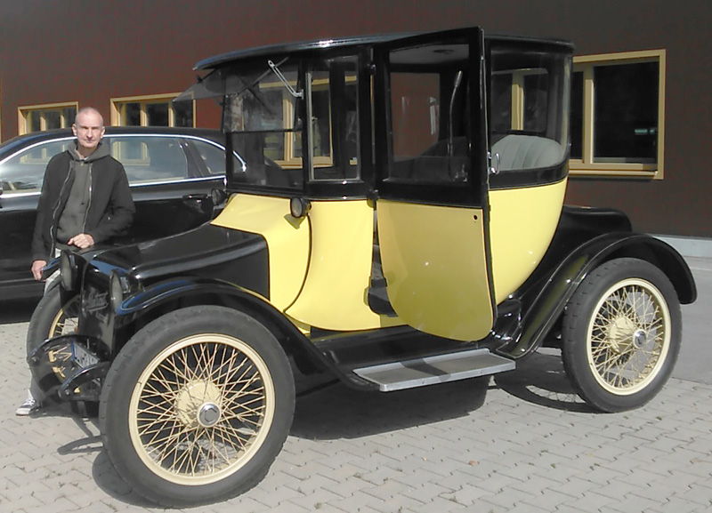

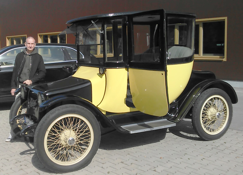

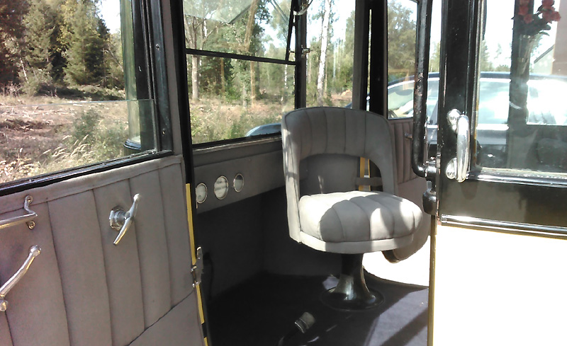

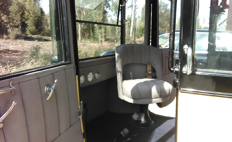

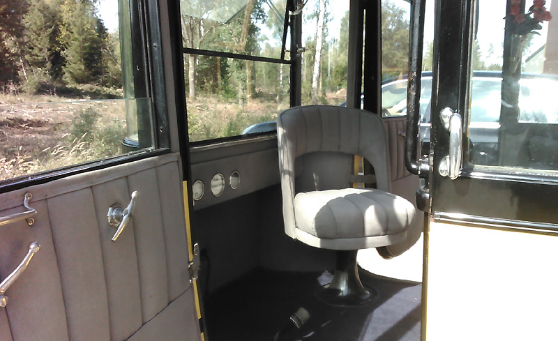

Ja, die fahren - aber nicht mehr mit dem ersten Satz (Blei-)Akkus.
Bin vor Kurzem mit einem Detroit Electric, Baujahr 1913, mitgefahren, dem wahrscheinlich ältesten, zugelassenen Elektrofahrzeug in Deutschland. Im Sessel vorne rechts mit Blickrichtung zum Fahrer, Höchstgeschwindigkeit 25 km/h, aber dafür immerhin fast 140 Kilometer Reichweite. Der Detroit Electric war eines der meist verkauften E-Fahrzeuge in den USA, besonders beliebt bei Ärzten und Frauen, weil man ihn weder ankurbeln noch in irgendeiner Form vorheizen musste. Einfach Schalter umlegen und man konnte sofort losfahren. Karosserie und Handling hat noch sehr viel von einer Pferdekutsche, so gibt es weder Lenkrad noch Gaspedal, stattdessen kommen 2 Stangen zum Einsatz, die die Funktion der Zügel aufnehmen.
[attachment 12268 DetroitElectric1.jpg]
[attachment 12269 DetroitElectric2.jpg]
Jetzt aber zurück zum Thema.
Gruß Frank
