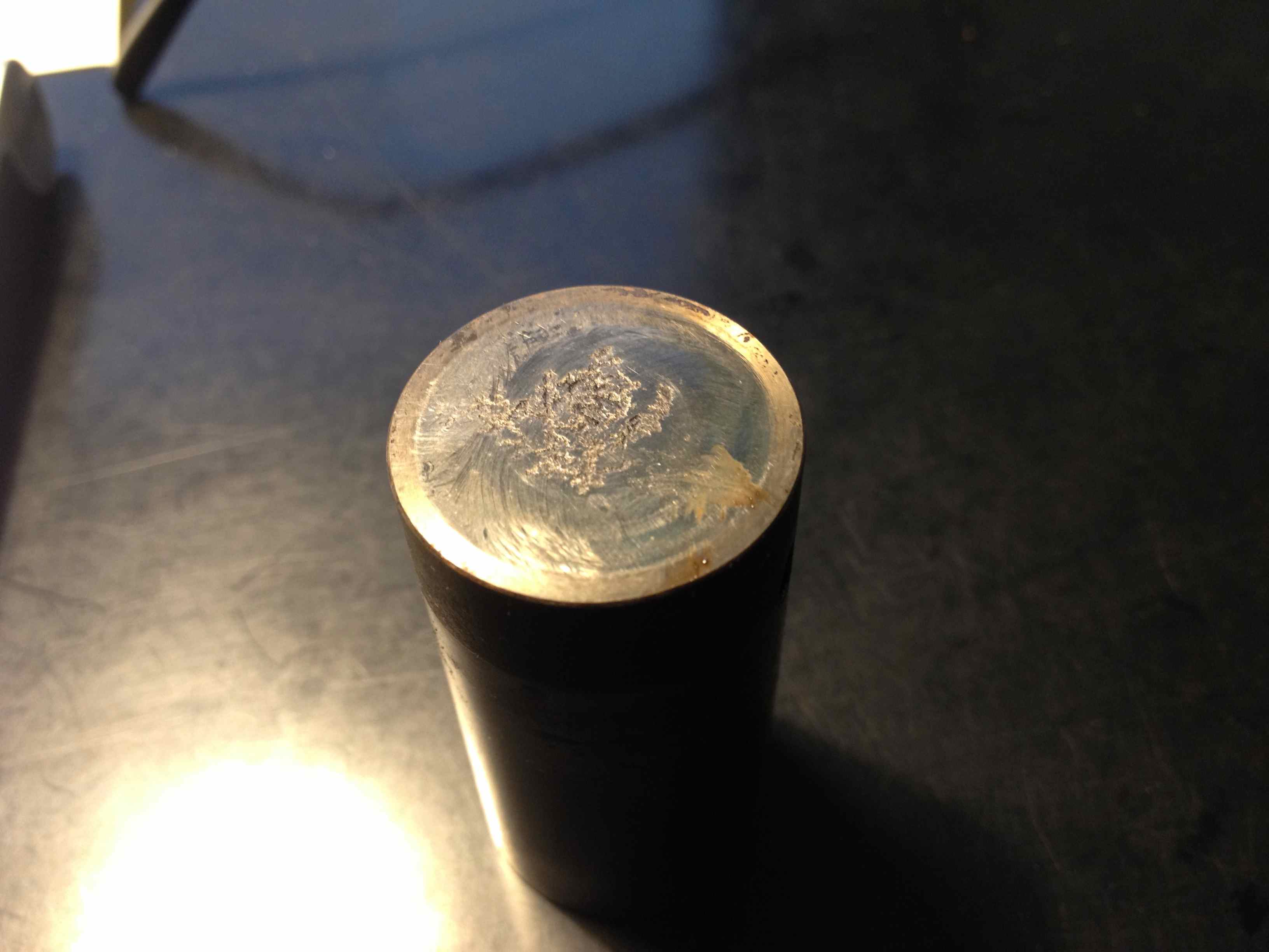

das hatte ich befürchtet. Dann muss ich wohl nach originalen DS-Stösselbechern suchen. Anbei ein Bild eines defekten Stössels. So etwas ist mir bisher noch nicht untergekommen.
[attachment 11738 IMG_2585.jpg]

ich habe gerade mal ein wenig an dem defekten Stösselbecher mit dem Taschenmesser herumgekratzt. Der Stahl lässt sich überall ritzen, auch die Aufnahme der Stösselstange. Allein die Lauffläche der Nockenwelle leistet dem Taschenmesser Widerstand, die Härtung ist also nur dort vorhanden und betrifft wohl nur die Gleitreibung. Also könnte mein Plan mit den Traction-Stösseln aufgehen. Ich werde aber auch noch mal den Motoreninstandsetzer fragen, dem ich die Motorteile zum Schleifen bringe.
Natürlich ist der Becher aus einem Stück gefertigt, der Rand ist der Abdruck des Motorblocks.

ja, hast Recht, werde ich machen, aber ich denke, speziell dieser Stössel ist so zerballert, da ist die Härteschicht bestimmt durch.
Der Kurzhuber war so ein Durchmarsch, an einem Wochenende alles erledigt, die Kiste hier ärgert mich richtig. Morgen liefert der Dreher das Druckstück, mit dem ich die Buchsen ziehen kann, dann geht es nächste Woche zum Instandsetzer.
